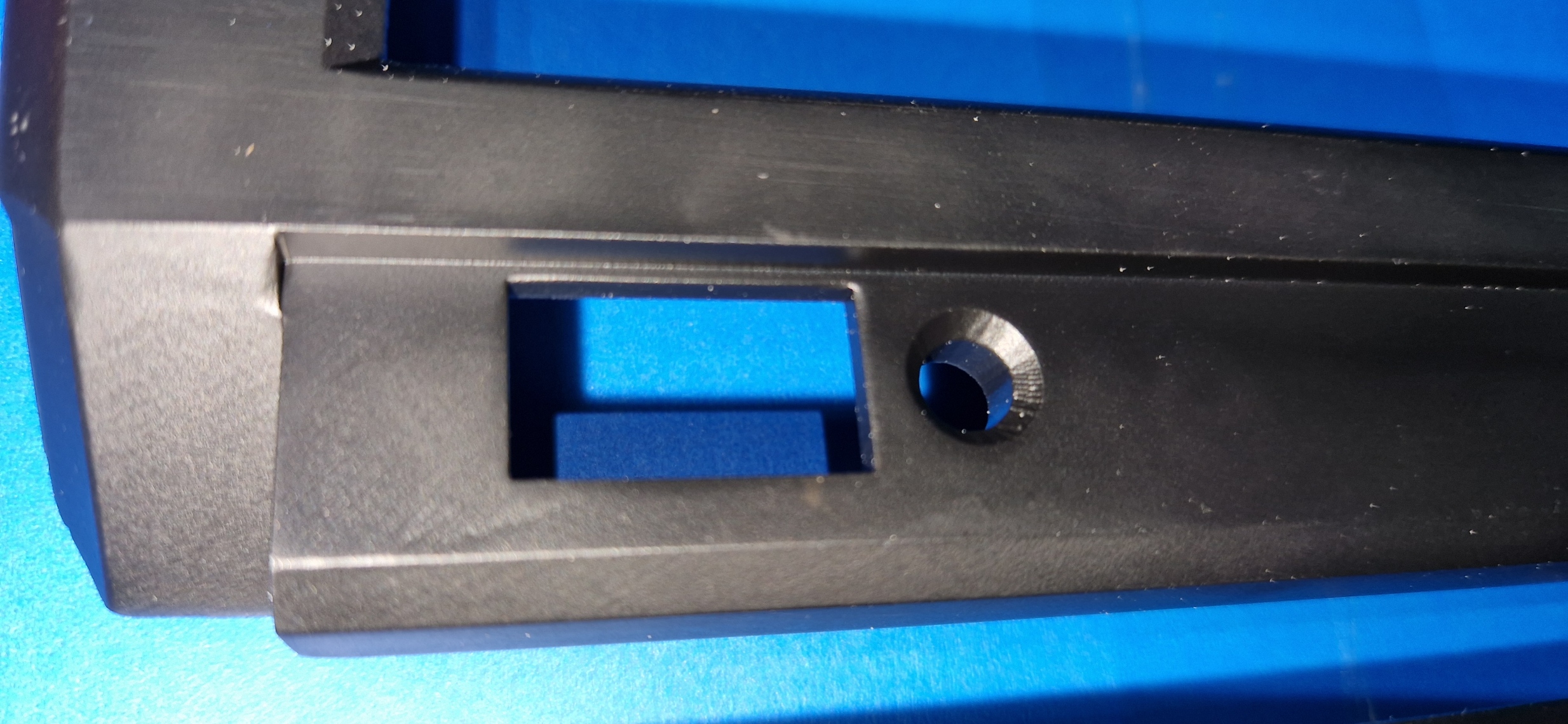

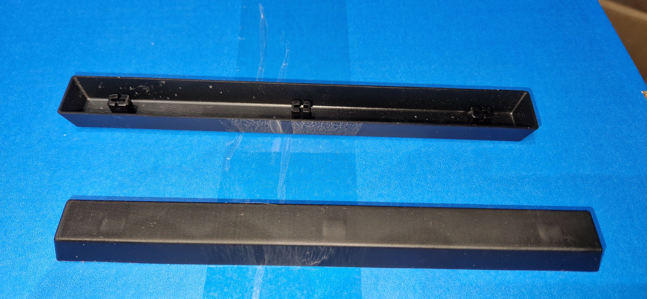

So, heute sind die bei JLC3DP bestellten Frontblenden (und Space-Tasten) angekommen! UNGLAUBLICH gute Qualität!
Die Frontblenden sehen aus wie frisch aus dem Spritzguß ! Auch wenn sie nicht braun sondern mittel-schwarz (gibt noch dunleres Schwarz) sind, sehen die echt top aus! "Anprobiert" hab ich die noch nicht, aber das ist schonmal ne super Sache! Gekostet haben die 15$ plus den teuren Versand..
Schaut hier: 20241122_160912.jpg20241122_160858.jpg20241122_160835.jpg20241122_160829.jpg20241122_160819.jpg20241122_160810.jpg

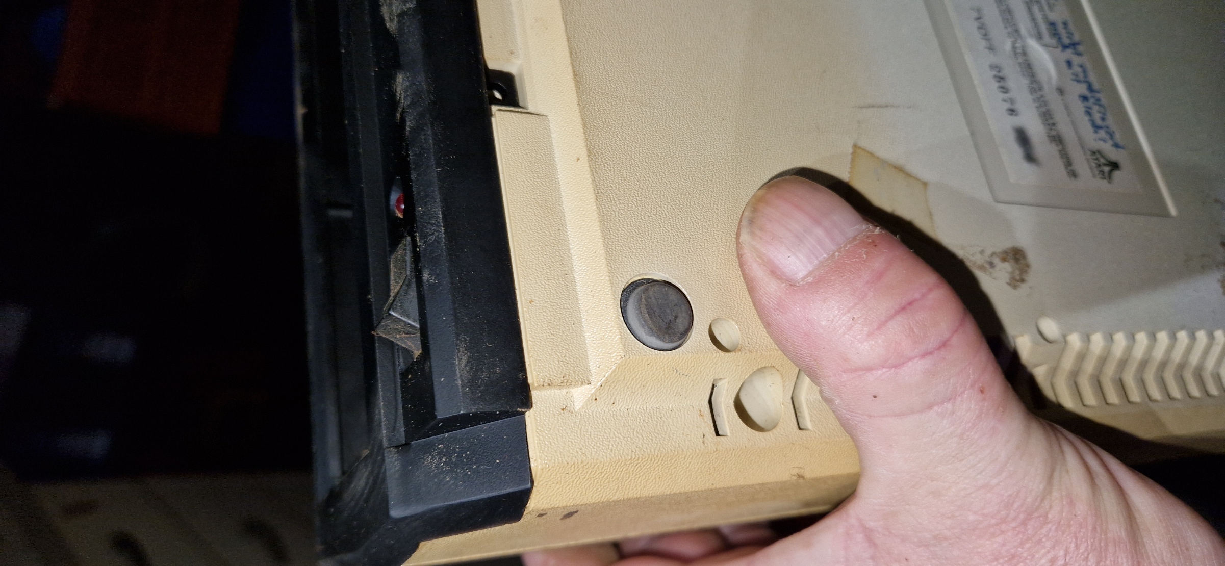

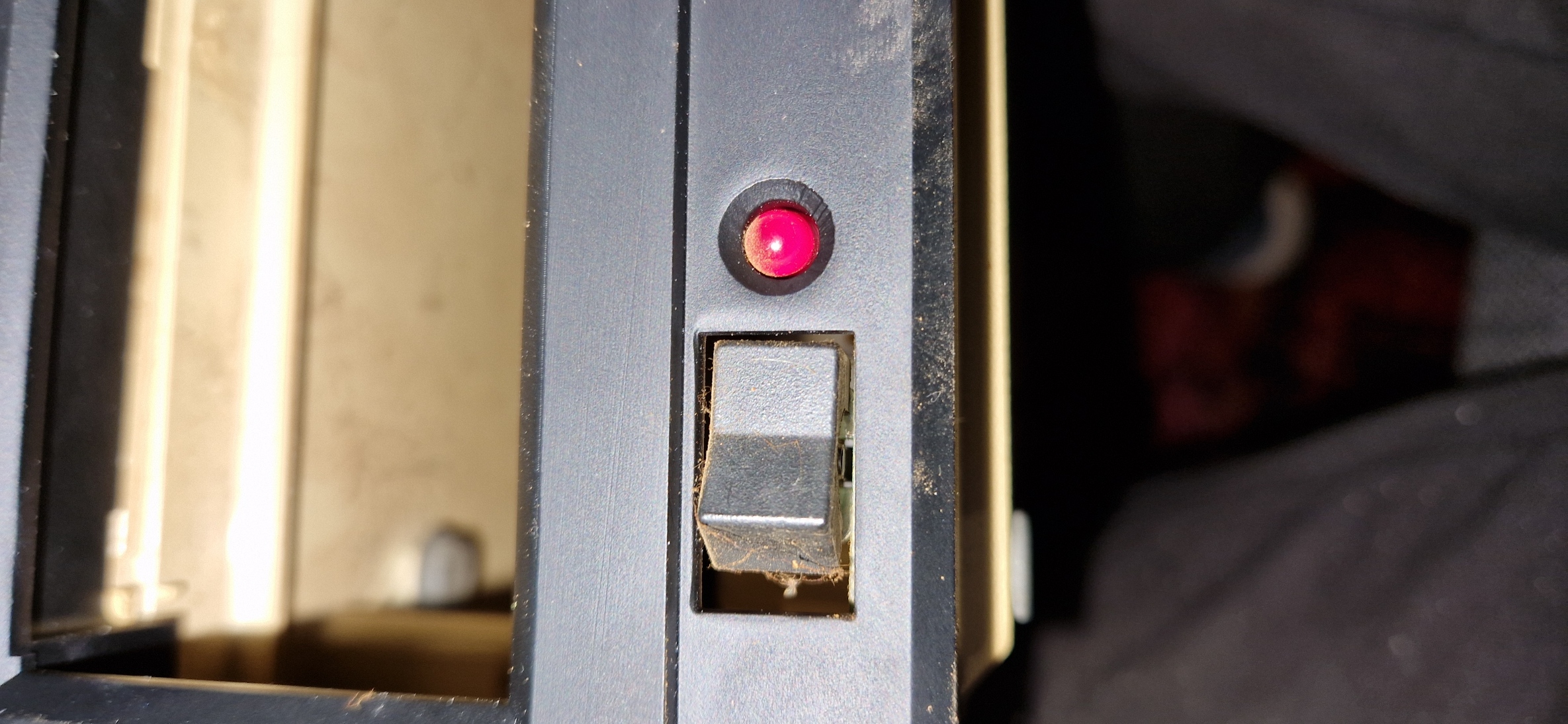

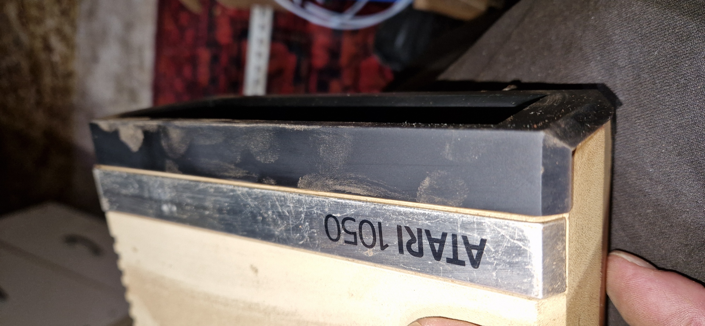

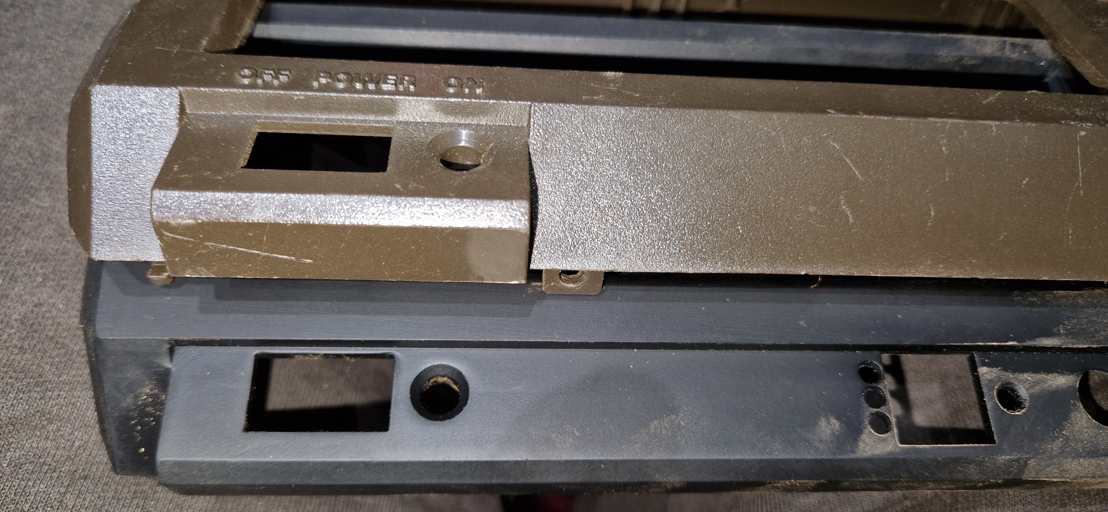

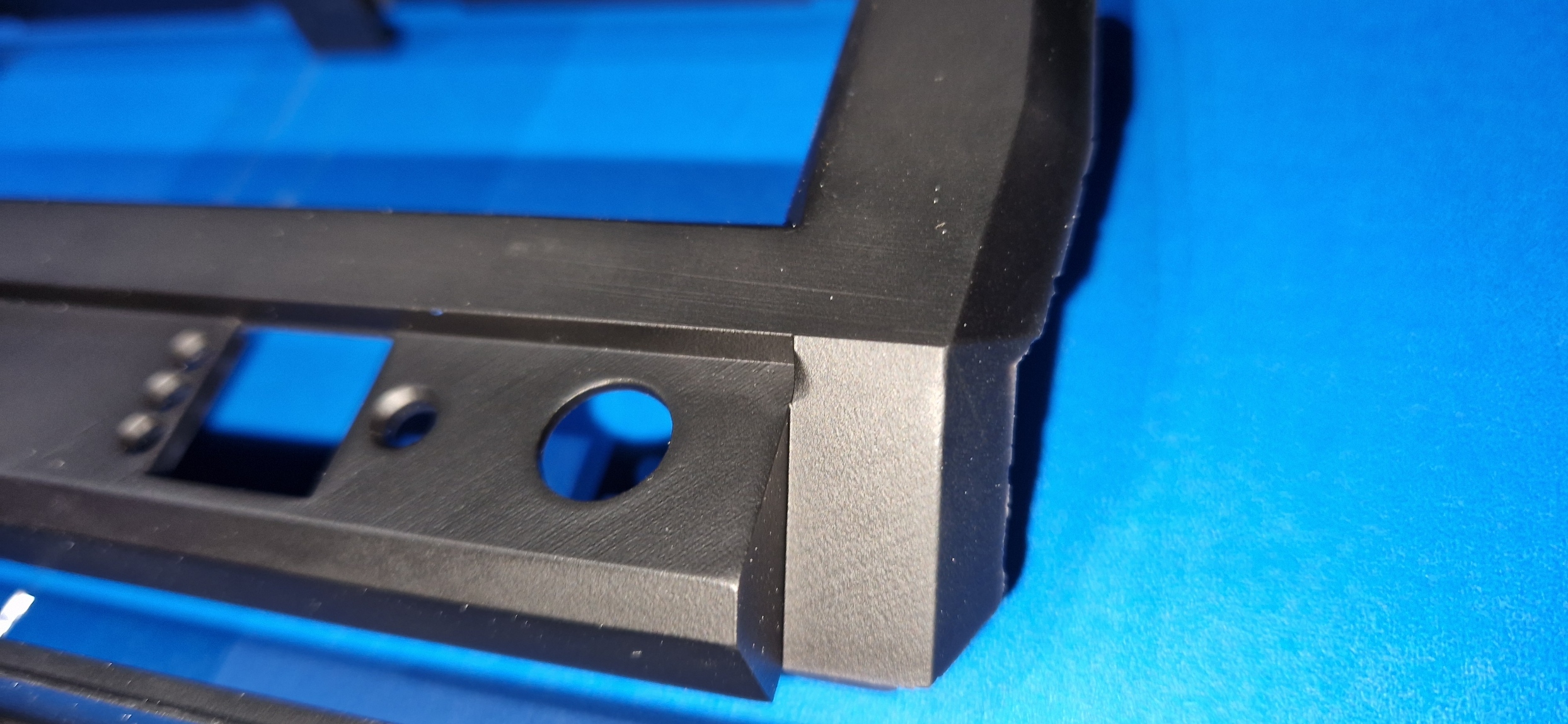

So mal eben ein verstaubtes 1050 Gehäuse genommen und die neue Blende "anprobiert":

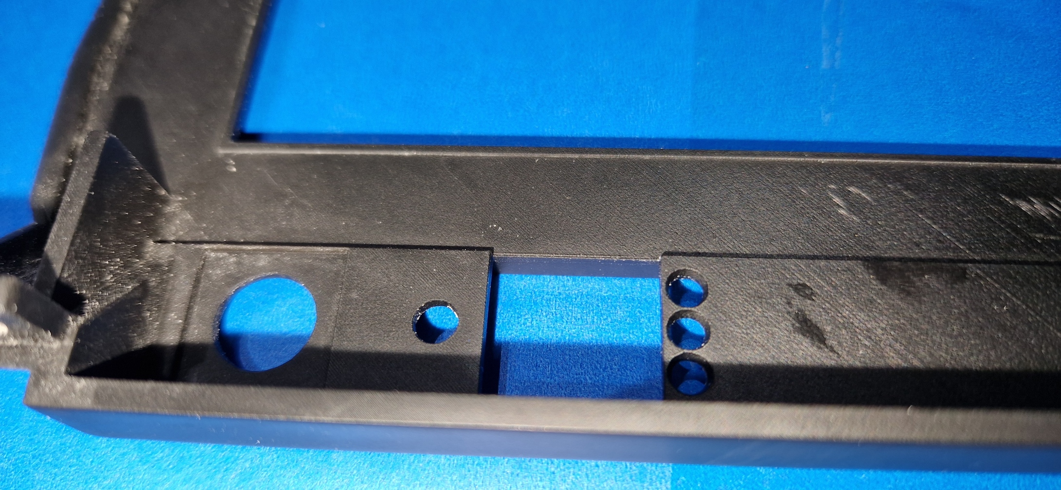

Die oberen Klemmen müssten nochmal bearbeitet werden, man bekommt das Oberteil zwar gut rauf, aber schlecht wieder ab.
Die Rechte Seite sieht etwas komisch aus...

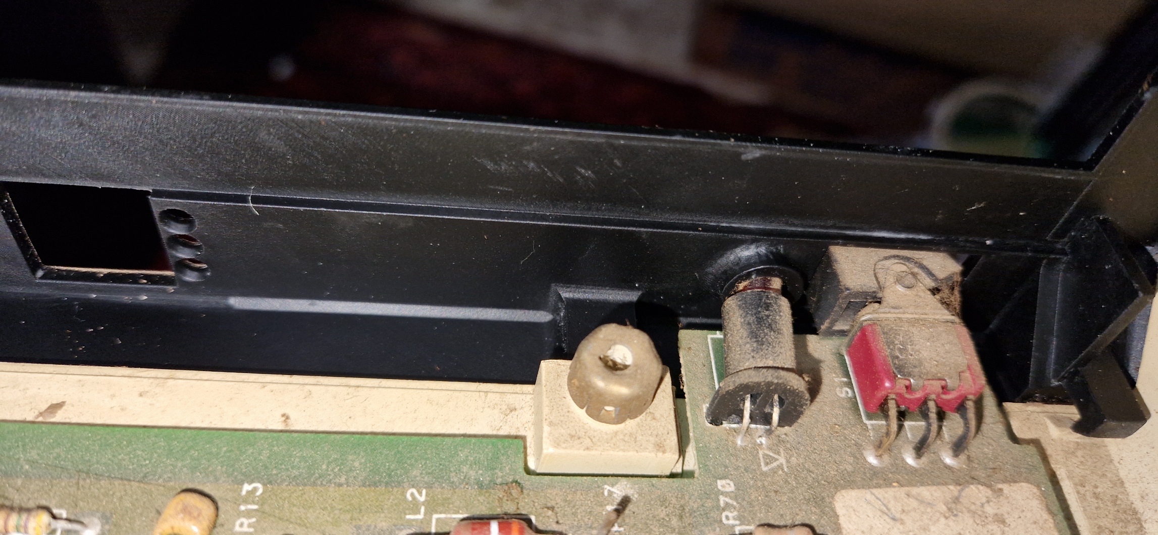

Und ein großer Fehler ist da auch: Das Loch für den Netzschalter und für die Power-LED sind um ca. 5mm verschoben! EDIT: Und die Beschriftung fehlt komplett!
@pancio Ther must be a bit of work on the model...
Schaut auf den Bildern:
20241122_162612.jpg Vergleich original und neue Blende, Schalter+LED... 20241122_162504.jpg20241122_162431.jpg20241122_162303.jpg20241122_162253.jpg20241122_162238.jpg20241122_162228.jpg
(Ja ich weiss, auch die tiefste Ecke meiner Werkstatt muss aufgeräumt und entstaubt werden 😉 )
Also es fehlt nicht mehr viel und diese Blende wäre 100%ig perfekt.

As I quickly investigated , 1050s were made with two different PCB so probably you have the second one... I'll check and confirm it if I find other model...
BR, pancio
ah, ok.
Then i will have a look at my other 1050s.. i didnt know about different pcb and even if, i would expect the same Position for LED and Switch.
